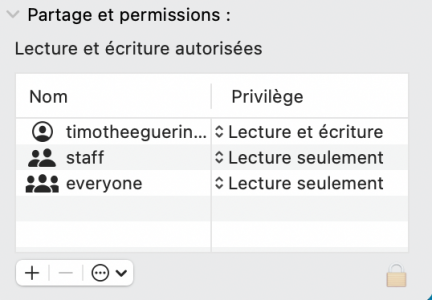

Finder > informations > partage et permissions : ça me donne la capture ci-jointe. timotheeguerin, c'est moi.
Et en effet, j'ai oublié de préciser : c'est un nouveau Mac Aplle Silicon M1.
Le tout te donne des idées ?

On dirait que ce sont les bonnes permissions, mais essayons tout de même de reconstruire les permissions du dossier de départ. Redémarre sur la partition de restauration en suivant les instructions de cet article :

Et donc c’est bel et bien un problème de permissions. Tu peux refaire Fichier > Lire les informations sur le dossier Bureau ou le dossier Documents ?
Voici. Dois-je en profiter pour les déverrouiller, même si cela ne règle pas mon problème ? Ce n'était pas un choix de ma part.Capture d’écran 2022-06-22 à 14.35.51.webp
Eh bien, OneDrive fait décidément des choses bizarres. Ce ne sont pas des dossiers, mais des alias, des raccourcis qui pointent vers ton dossier CloudStorage géré par OneDrive. Et donc on revient à ma précédente intervention :
