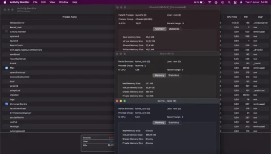

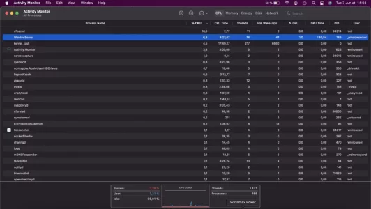

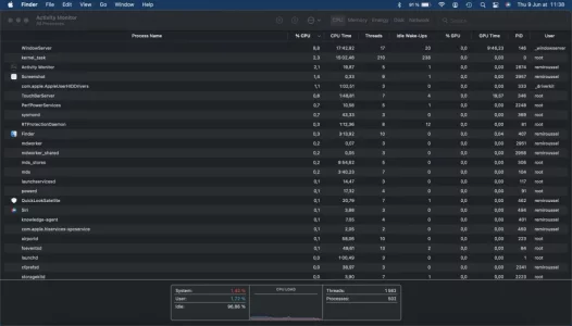

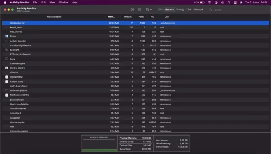

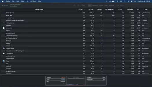

Captures faites quand je ne fais absolument aucune tache mais cela n'empêche pas le MBP de chauffer, là est bien mon problème...Je suppose que tes copie
s écran ont été faites alors que tout allait bien, donc sans échauffement ?Mais voilà une information importante ! Quelle est la température ambiante ? Dans quelles conditions cette machine est-elle utilisée ?

Voici les valeurs données par iStatistica quand il chauffe sachant que rien ne tourne dessus :C’est bien ce que je t’essaye de t’expliquer d’une manière pas trop désagréable, que tu dis une bêtise.
