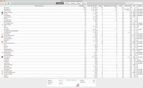

J'ai de gros problèmes de surchauffe et donc de performances ( kernel_task )dans 2 cas de figures :
1. Dès que je connecte le moniteur : j'ai essayé sur les port thunderbolts de gauche et de droite, connecté à droite le problème arrive plus lentement mais prend la même ampleur en quelques dizaines de minutes de travail.
2. Dès que j'utilise la fonction Sidecar pour utiliser un Ipad Pro 11" 2018 en tablette graphique ( même problème pour la connexion sans fil et USB ).
Donc Sidecar+Moniteur ça tourne mal en 5 minutes
Une piste sur la.les raison.s de cette surchauffe permanente?
Je mets un screen du moniteur d'activité avec une belle perf de Kernel_Task. Mon record étant à 1400% du CPU o_O
    47,3 KB · Affichages: 216
