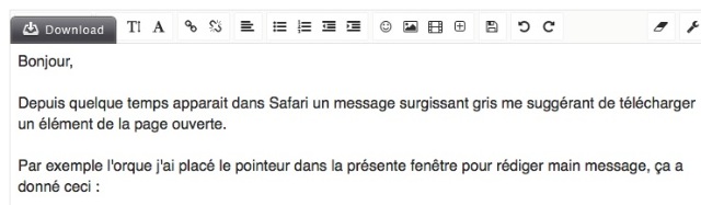

Depuis quelque temps apparait dans Safari un message surgissant gris me suggérant de télécharger un élément de la page ouverte.
Par exemple l'orque j'ai placé le pointeur dans la présente fenêtre pour rédiger main message, ça a donné ceci :
Ce message gris "Download" apparait systématiquement en haut et à gauche de toutes les cases de saisie de texte, c'est gênant. Par exemple ici, il me masque l'accès aux premières options de mise en page.

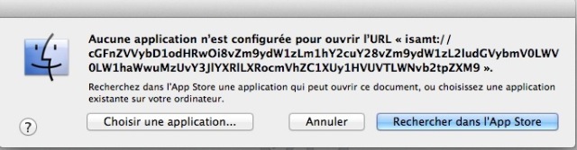

Si je clique sur ce "Download", Safari tente d'ouvrir une page et m'indique qu'il faut chercher une application dans l'app store pour l'ouvrir et la fenêtre suivante s'ouvre :
Quelqu'un saurait-il me dire à quoi c'est du et surtout comment me débarrasser de ça ?

J'ai eu récemment le même phénomène que tu décris dans mon navigateur «Safari». Lorsque je rédigeais un message dans un fil des forums de «MacGénération» et que je voulais cliquer sur l'icône de la clé (tout à droite de la petite barre de menus au-dessus du champ de saisie), une pastille anthracite Download absolument identique à celle de ta capture venait se superposer à l'approche de mon pointeur sur les deux icônes les plus à droite, en empêchant une action sur elle.
