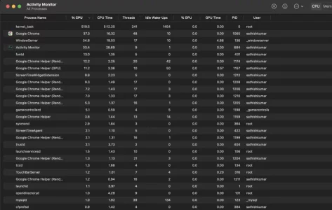

Tu pourrais faire une capture de l'écran Moniteur d'activité lorsque le CPU s'emballe (onglet Processeur, présentation en colonnes et toutes les opérations, trié par % Processeur descendant), on verra peut être quelque chose

Oui bien-sûr, il y a à chaque fois ce "kernel_task" qui vient en 1ère position et qui explose le CPU
Pour calmer ces process, rien ne vaut une clean install.
Une vraie : formatage puis installation de l'OS. Ne rien migrer. Vérifier que le Kernel Task ne s'emballe pas. Puis réinstaller 1 seul de tes logiciels. Vérifier que le KT ne s'emballe pas. Installer un 2e logiciel… etc.
Ce n'est pas "kernel_task" qui explose le CPU, bien au contraire, il prends la main pour tout ralentir lorsque le Mac surchauffe et lui éviter de partir en fumée.

Non. Pour le kernel_task, voici ce que dit officiellement Apple... https://support.apple.com/fr-fr/HT207359 ...puis... https://support.apple.com/fr-fr/HT203184 ...avec ça, tu vas me dire que tu n'es pas plus avancé.
Le processus de l’opération nommée kernel_task sert, entre autres, à réguler la température de ton CPU, mais est en réalité le système d'exploitation et macOS effectue toutes sortes de tâches en arrière-plan, telles que l'envoi et la réception de données sur le réseau, l'écriture et la lecture de données et l'indexation de nouveaux dossiers ou disques pour la recherche Spotlight. Bref, encore une fois il va falloir se pencher sur un ou des logiciels qui génèrent ce taux élevé d'occupation.
Comme mentionné plus haut, si tu as sauvegardé tes données personnelles, fais une installation propre qui inclut le formatage du disque dur interne. Ensuite, par étape, tu installes tes logiciels un par un en vérifiant que le kernel_task ne s'emballe pas. Pour moi, Cubase n'est pas le problème, mais je pense sérieusement que c'est un ou des plug-ins audio qui sont la source de ton problème. Et savoir d'avance lequel peut poser problème n'est pas possible !

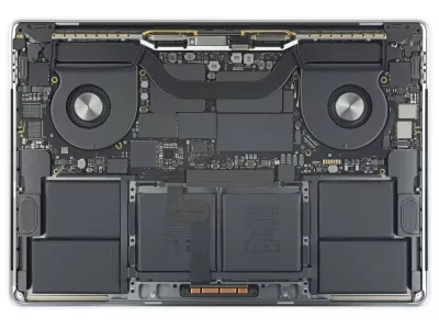

C'est vraiment la partie avant (à gauche et à droite du trackpad) qui devient très chaude
A la fois dessus et dessous ?
C'est étrange, à gauche et à droite du trackpad il y a les batteries, ça ne devrait pas chauffer en dehors du temps de recharge :

Oui Ericse j'ai oublié de préciser que le Macbook était constamment branché car la batterie ne tient rarement plus d'1h vu l'utilisation que j'en fait, la température sur les côtés du trackpad est donc lié à ça
