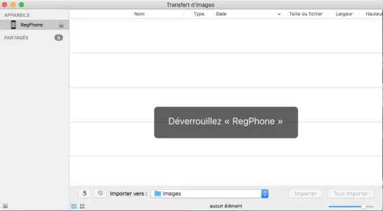

via transfer d'image , même chose bloqué par le mot de passe

interesting ! pas moi, e, même temps il a pris l'eau donc y a surement autre chose qui fonctionne plus , mais iTunes , transfert d'image le voit...
