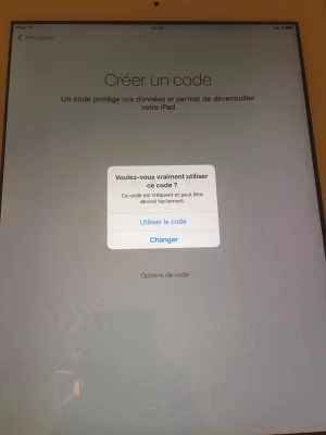

J'ai ressorti un Ipad 2 dont la vitre etait cassé, j'ai changé la vitre (j'avais déja fait cette opération auparavant). Après redémarrage, le tactile fonctionne bien, tout est normal...sauf quand il y a une fenêtre de validation du style Modifier/Annuler (voir capture d'écran), impossible de répondre quoi que ce soit.
J'ai d'abord pensé a un bug de ios, donc restauration de l'ipad, mais même problème...du coup impossible de terminer la restauration...
Je n'ai jamais rencontré ce problème auparavant.
Une idée ?
