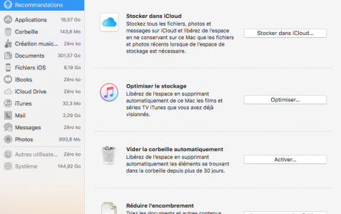

Je crois que sujet a déjà été abordé à plusieurs reprises, mais à chaque fois il faut passer une liste de commande et les interpréter, ce que je ne sais pas du tout faire. Désolé pour ce nouveau sujet :(

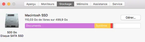

Alors mon problème est le suivant : j'ai beau supprimer des fichiers et vider la corbeille, je ne récupère quasiment jamais d'espace sur mon disque. Et quand j'en récupère c'est vraiment marginal (quelques mégas tout au plus sur des fichiers supprimés de plusieurs Go).
En faisant un petit point sur l'espace de stockage, voici les infos affichées avec les 2 captures d'écrans.
Enfin, la taille indiquée pour le système (144,92 GO sur la capture), change régulièrement (+/- quelques Go à chaque fois)
J'espère que quelqu'un pourra m'éclairer et m'aider à récupérer un peu d'espace. Cette taille de système me parait assez énorme...
Un très grand merci pour votre aide !

En premier approche, un snapshot si tu utilises Time Machine.
Tu peux télécharger
En sélectionnant l’OS HS (si c’est bien ton OS)
Pour les snapshots, il faut passer par le terminal situé dans Applications> Utilitaires
tmutil listlocalsnapshots /
Qui liste les éventuelles snapshots dans HS

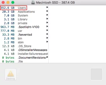

Voila ce que j'obtiens avec OmniDiskSweeper :

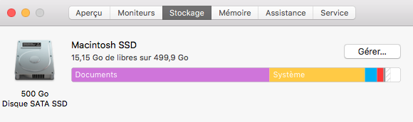

J'ai l'impression qu'il y a déjà une différence entre les 500go de mon disque, les 15go disponibles (d'après le finder), et les 387go affichés...

Locke : effectivement le dossier Document est énorme mais pour le coup c'est normal (je n'utilise que ce disque, donc j'ai pas mal de films etc). J'ai vérifier du coup en utilisant OmniDisk et les infos sont cohérentes avec ce que j'ai réellement

Oui, il y a une différence importante.
Tu peux déjà supprimer les instantanés depuis CCC. Ils sont vieux comme Hérode ...donc inutiles.
Après on pourra analyser les écarts

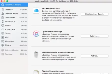

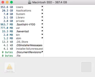

Résultat des courses, les 2 snapshots étaient indiqués à 68 Mo et 93 Mo et, en les supprimant, oh magie de l'informatique, j'ai récupéré presque 100 Go :
J'en ai profité pour repasser la commande tmutil listlocalsnapshots / qui ne retourne plus rien, comme prévu
La taille du système me semble encore élevée mais c'est peut être normal ?

CCC gère effectivement ses snapshots. Il vaut mieux suivre la procédure que tu as appliqué sur les conseils de @baron.
Les instantanés CCC sont imagés en poids comme une table des matières (du moins je le vois ainsi, moi qui ne suis pas informaticien) mais il fige en réalité des blocs pour les restituer à la demande (c’est leur boulot). Si ces blocs ont été effacés par tes soins depuis août 2020 (comme des films), les instantanés conservent malgré tout ces écritures pour les restituer. Ils considèrent ces blocs comme occupés. D’où des occupations monstrueuses de fichiers que tu crois effacés.
Le système vu par Apple n’est pas très intuitif. A toi de voir si la somme de tes dossiers utilisateurs + tes Applications + 15 Go de "forfait système" est en cohérence avec le retour d’omnisweeper. A priori si je me réfère au #4, tu as 352,6 + 20,3 d’applications soit avec le système OS+ récupération +volumes auxiliaires comme VM..) tu dois être autour des 395 Go. Cohérent avec le restant libre.
Donc tu oublies le système vu par Apple qui semble intégrer des choses listées par ailleurs.
