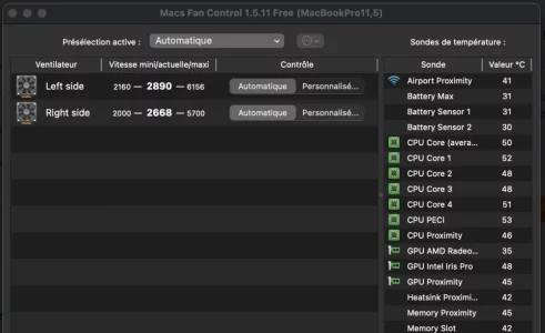

Pour MacFan, rien d'anormal. Voici une capture juste après un stress test, quand les ventilateurs se sont un peu calmés. On voit qu'il retombe vite à ~50 degrés, tout me semble bon du coup

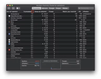

Je m'en doutais un peu, pas d'anomalie pour un MBP. Par contre, lance le Moniteur d'activité, dans la barre de menu sélectionnes dans Présentation l'option Toutes les opérations. Fais une copie écran, histoire de voir s'il y a des processus gourmands ou pas...

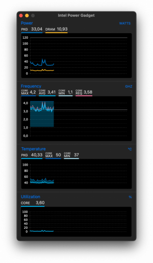

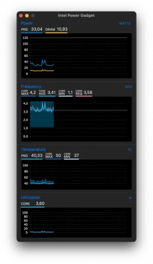

Mais est ce que vous avez un outil pour lire en direct la fréquence CPU ? Savoir si le turbo boost est bien utilisé ?
Bonsoir,
Oui intel power gadget
    69,8 KB · Affichages: 83
Ah super pour Intel Power Gadget ! j'avais vaguement testé, mais ça ne fonctionnait pas parce que je n'étais pas allé jusqu'à autoriser le logiciel dans les préférences système, mais en fait il fonctionne très bien.

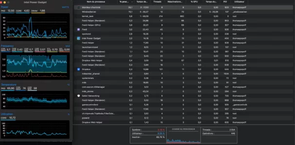

Voici une capture de mes process, peu après un démarrage, avec seulement Ferdi, Safari et Chrome de lancé. Je sais que Ferdi consomme beaucoup, mais j'ai pas trouvé d'autre alternative plus optimisées... Dès que je quitte ce soft, mon CPU usage retombe à 2-3% et sa température baisse jusqu'à 55° rapidement
