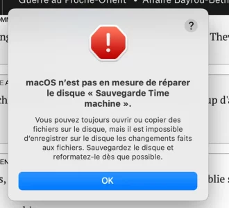

Merci pour vos réponses. J'ai lancé Utilitaires disques, SOS, en vain. J'ai redémarré mon Imac, échec. Voir les captures d'écran ci-jointes. Il me reste à reformater le disque ? Si oui, quel est le meilleur outil pour faire cela ? Ou tout simplement à acheter un autre disque externe, lequel me conseillez-vous ?

avant de jeter le disque formate le avec utilitaire de disque. Cela effacera entièrement le disque et il devrait continuer à bien fonctionner. Dans le cas contraire le remplacer par un disque neuf.
Oui, j'ai fait cette manipulation, sans succès. De guerre lasse et de peur de me retrouver sans Time Machine (un crash est toujours possible), j'ai acheté un nouveau disque externe – tout va très bien avec ce disque. Je crois que l'ancien était complètement HS, mécaniquement parlant – je n'ai même pas envie de l'effacer et de le reformater. Merci à tous et à toutes pour vos réponses et votre aide.
