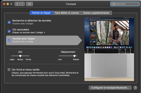

sinon, dans les réglages trackpad il y a l'option "toucher pour cliquer"
qui est vachement plus sympathique à utiliser …
    50,6 KB · Affichages: 193
L'option est bien cochée sur mon mac, mais j'ai quand même besoin du clic, notamment pour sélectionner un groupe de mots, photos, etc
exact, j'avais oublié ce "détail" :merci::merci::merci:
