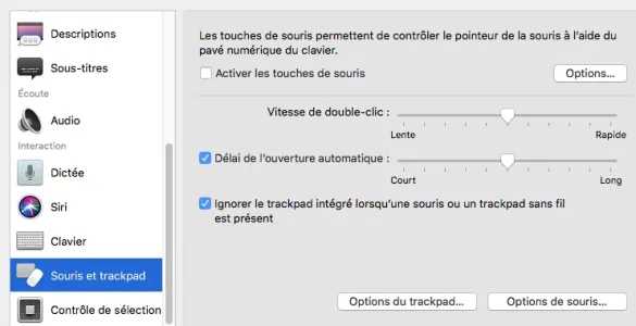

Je reviens vous dire que depuis des mois j'utilise uniquement une souris sans fil et le problème du trackpad et son curseur incontrôlable est maîtrisé, même lorsque j'écoute un film tout est stabilisé. J'ai aussi cocher dans Accessibilité cette option:
Évidemment j'ai cessé d'utiliser mon trackpad et je ne peux plus me passer de ma souris, ça peut parfois devenir encombrant mais au moins je n'ai pas eu à débourser plus 50$ ( ce n'est pas une souris Apple )
