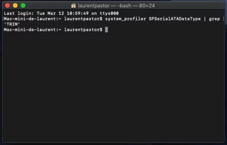

jai lance terminal, avec la premiere commande, quand je fais ''entree'', jai pas comme sur ta capture, TRIM SUPPORT YES, ca revient a macmini de moi.....
et avec la 2iem commande il ne ce passe rien par contre

alors....jai trouve ca aussi pour si c'est ou pas active....enfin je pense
donc pas de sata sur macmini 2018???
et la...prise en charge du TRIM ca dit oui....
parceque a moins d'avoir fait une mauvaise manip ca ne me mnet pas ''yes'' sur le terminal

ben c est ce que jai poste juste au dessus et apparament y a pas de sata sur macmini y a que NVMEXPRESS et y a marque prise en charge OUI
Tu l'as dans la capture
ben oui mais j'en savais rien moi non plus, c'est quand jai etait trifouille sur google que jai vue une page web en parler....
bref quoi qu'il en soit TRIM est active, donc ca roule:cool:
Et comme c'est le SSD installé d'origine par Apple, le TRIM était géré d'origine, la commande Trimforce enable n'avait donc aucune utilité.
haaaa...donc ca veux dire en gros que jai fais ca pour rien car le TRIM etait deja active!!!........:wtf: bon on en sortiras au moins un peu moins couillon....lol
