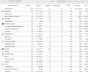

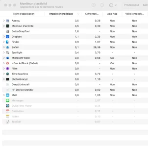

Je me permets de vous demander de l'aide. Depuis quelques temps, des que je branche le chargeur, mon MacBook Air 2020 ( 1,1 Ghz I5, 16go, Sonoma) chauffe.
Au depart, j'ai pensé à une sauvegarde, mai rien, Sur le Moniteur d'activité, je n'ai aucune appli à plus de 28%, j'ai fait un reset SMC, VPRAM, toujours rien.
Coté appli au démarrage, j'ai dropbox, synology deepl, Betternap tool, des appli que j'utilise depuis toujours ., j'ai meme changé de chargeur, ...

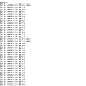

Curiosité, j 'ai branché l'adaptateur secteur, lancer la commande sudo powermetrics --samplers smc |grep -i "CPU die temperature"
pour avoir la température, les ventillos se sont arretés nets !
96°C pour le CPU, je trouve que c'est beaucoup si tu ne fais pas grand chose !
Tu devrais regarder avec un logiciel adapté (iStat menu, ou autre), pour faire un suivi dans le temps.
