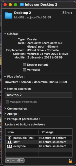

Tout est dans le titre.
Depuis ce matin et ma première mise à la corbeille, j'ai découvert qu'un dossier nommé "desktop2", un fichier de 0 octets, reviens systématiquement dans la corbeille quelques secondes après avoir été effacé.
Non pas que ça soit véritablement gênant, mais j'aimerais bien comprendre pourquoi...
    174,6 KB · Affichages: 11

je vois sur la photo jointe que l'emplacement du fichier en question est sur icloudrive>Corbeille...

Merci! je n'avais pas vu cette info. Je vais aller voir ça quand je rentrerais.
Mon forfait icloud était plein, je suis passé au niveau supérieur. Je ne vois pas trop le rapport, mais ça le fait plus en tout cas! Merci beaucoup Renan !
