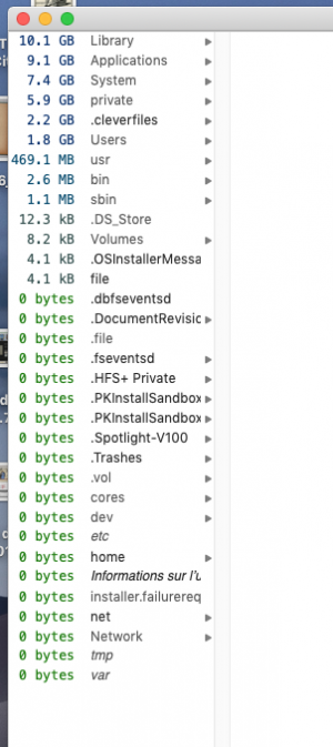

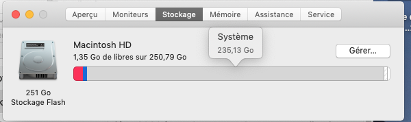

Impossible de faire un copier/coller depuis le résultat d'analyse de Omnidisksweeper, il plante, voici donc les copies d'écrans de la fenêtre des résultats et la fenêtre à propos de ce Mac : stockage… Qu'en dis-tu ?
En premier, il faut chercher dans son dossier Utilisateur, qui est Macintosh HD/Utilisateurs/TA Maison et à toi de voir ce qui prend de la place dans chaque dossier et c'est bien le minimum que tu dois faire.
Merci de ta réponse, mais ce n'est pas le problème de dossiers qui prennent de la place, c'est le dossier système lui-même qui prend tout l'espace, comme dit dans le premier post, en fichiers et dossiers perso je n'ai quasiment plus rien… 7Go de logiciels et 3 de mails…
    64 KB · Affichages: 135
    44,7 KB · Affichages: 147
Pour en être sûr, il fallait bien commencer par là. Ensuite il faut poursuivre et comme a priori ton dossier utilisateur semble correct, il y a un problème dans la structure de ton disque dur et de certains contenus. On va laisser l'affaire à notre ami macomaniac qui pourra t'en dire plus. ;)

... et pour confirmer ce qu'écrit Sly54, voici une copie d'écran de mon mac avec l'occupation system qui est affiché....
Bizarre que tu ne l'ais pas... ?

Bonjour Ukiyo
Les 2 captures que tu as postées au message #4 montrent que -->
- il y a 37 Go de fichiers recensés dans le volume Macintosh HD (dont 7,4 Go pour le dossier spécifique du Système)​
- il y a 249,4 Go d'occupation des blocs du même volume Macintosh HD (dont 235 Go d'occupation de type "système" qui ne désigne pas spécifiquement le dossier intitulé "Système")​
On a donc affaire à une discordance des mesures (taille des fichiers vs occupation des blocs) > avec 249,4 Go - 37 Go = 212,4 Go de sur-occupation de blocs (en excès sur la taille des fichiers = occupation fantôme du volume Macintosh HD). Il convient donc de mener une enquête en ayant en vue de cerner la raison de la sur-occupation de blocs en excès sur la taille des fichiers.
