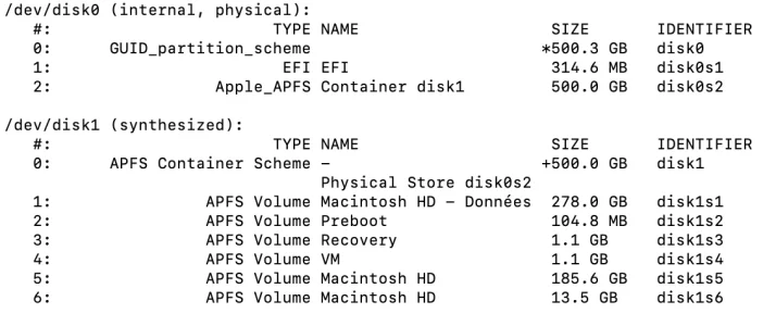

Et voilà à la suite des lectures de ce site j’ai fait quelques découvertes que je vous soumets
1. J’ai un disque SSD physique
2. Avec l’utilitaire disque j’en ai 4
3. Avec la lecture Container j’en ai 3 physique et 6 synthétisé
Voilà je vous mets en copie mes découvertes et je cherche une solution afin de pouvoir revenir à MacOs Mojave tout en supprimant cette multitude de disque que je suppose inutile. Si quelqu’un peut m’aider j’en suis au point ou je n’ose plus y toucher.

Merci j'ai quelques copies d'écran j'essaie de mettre ce qui me semble bizarre
   0:      GUID_partition_scheme                        *500.3 GB   disk0
   2:                 Apple_APFS Container disk1         500.0 GB   disk0s2
/dev/disk1 (synthesized):
   0:      APFS Container Scheme -                      +500.0 GB   disk1
                                 Physical Store disk0s2
   1:                APFS Volume Macintosh HD - Données  283.2 GB   disk1s1
   2:                APFS Volume Preboot                 104.8 MB   disk1s2
   3:                APFS Volume Recovery                1.1 GB     disk1s3
   4:                APFS Volume VM                      1.1 GB     disk1s4
   5:                APFS Volume Macintosh HD            185.6 GB   disk1s5
   6:                APFS Volume Macintosh HD            13.5 GB    disk1s6

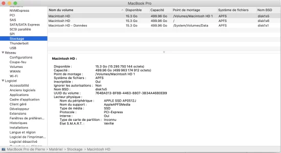

Merci pour votre rapide réponse voilà ce que je trouve

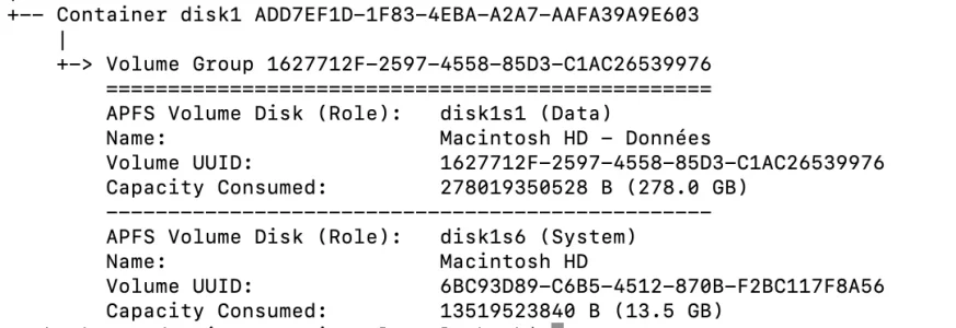

Je vois que tu as installé Catalina dont la distribution des volumes dans un Conteneur apfs implique 5 volumes et pas 6 -->
- tu as manifestement un des 2 volumes Macintosh HD surnuméraire > et d'après ta capture du Groupe de volumes logiques appairant volume-Système et volume-Données > c'est le Macintosh HD disk1s6 (13,5 Go) qui est le volume de démarrage et le volume démarré. L'autre Macintosh HD disk1s5 (185,6 Go) est manifestement géré comme un volume surnuméraire de simple stockage > sans rôle logiciel.​
