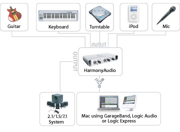

J'ai vu ça : le Miglia Harmony Audio.
Mais il n'y a que 5 entrées, et je ne comprend pas pourquoi il y a deux ports FireWire, il n'y en a qu'un sur les PowerBook. :confused:
Pouvez-vous s'il vous plaît m'expliquer m'expliquer comment tout cela marche (avec le Miglia Harmony Audio ou autre chose, ou comment vous faites vous etc... une solution quoi :) )

L'interface que tu cites n'a que 2 entrées, pas cinq. Et si elle a deux ports FireWire, c'est simplement pour pouvoir y chaîner d'autres périphériques.
Une interface avec 8 entrées, ça existe, mais c'est plus de l'entrée de gamme. Par exemple :
pourtant sur cette image on dirait bien qu'il y a 5 entrées non ? :confused:
