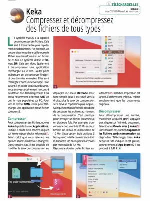

Keka par exemple , gratuit
j'en utilise d'autres (payants) mais keka est très bien, il décompresse des grosses archives > 1Go plus vite que ceux payants d'ailleurs ! (à télécharger sur le site et pas sur l'App Store)
Merci pour ta réponse rapide ^^
Je viens de le télécharger et installer. J'ai lancé la décompression de 96*1,32Go, Keka m'affiche 48 minutes environ, cela te semble normal ?
