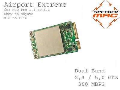

Je voudrais savoir si il est possible d'upgrader la carte airport interne d'un Mac Pro de 2008?
Les pages sont super longues à s'afficher par rapport à un ordi ou un iPhone

La carte airport dans le lien dans mon premier message, c'est 15€. Au pire je ne prends pas un gros risque si ce n'est pas ça.
Je n'ai pas d'action chez ce revendeur. Si vous avez d'autres fournisseurs/idées, je les prends bien sûr
Ça vous semble une bonne idée?
Bon ben c'est pire avec une nouvelle carte. Pffff
