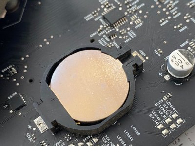

En démontant le Mac hier j'ai remarqué que la pile était devenue orange/bleue, pensez-vous que cela puisse avoir une incidence sur la vitesse du ventilateur du CPU ?

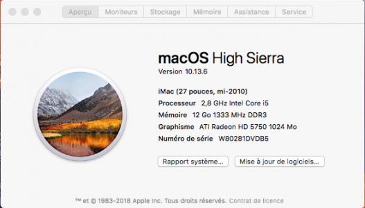

A la base oui, dans la mesure ou la sonde est reconnue par la version d'OS X en cous. D'ailleurs quelle est cette version, que dis /A propos de ce Mac, une copie écran de la fenêtre serait la bienvenue.

Voici la capture d'écran. Comme dit plus haut dans les messages, j'ai retiré le SSD et le Mac est maintenant dans sa configuration d'origine. La sonde qu'il faut placer sur le SSD est donc inutile car le HDD d'origine a bien une sonde intégrée que j'arrive a lire dans Macs Fan Control.
