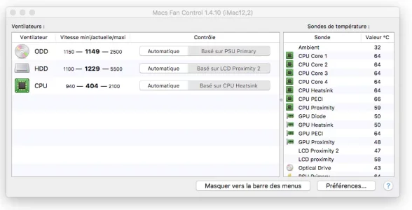

J'ai donc installé Macs Fan Control et ai constaté que le ventilateur CPU tournait à 0 RPM !
Le diag Apple (au boot) affichait alors l'erreur 4MOT/4/4000003: HDD-1487, donc à première vue bien un problème de ventilateur.

J'ai donc stressé mon processeur et à première vue il y a eu une petite réaction car le ventilateur est passé en 379 à 401 rpm.

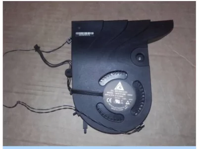

Je ne connais pas bien l'électronique des macs, mais les ventilateurs doivent tourner avec du PWM, hors il y a une pièce qui a la forme d'un transistor noir, qui est collé au ventilateur du CPU et que j'ai repris de l'ancien car il n'était pas livré avec le nouveau. A première vue, ce serait une sonde...
https://www.ebay.fr/i/322801747002?chn=ps&dispItem=1
Est-ce que cela peut venir de ce bidule ? Il y a-t-il un sens (j'ai mis le plat côté ventilateur) ?

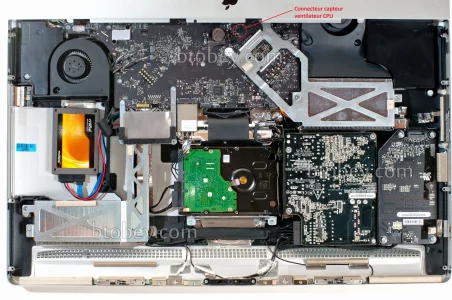

Ce capteur est branché au connecteur indiqué sur l'image en P/J.
Je vais essayer de le débrancher pour voir si cela a un impact (ventilateur rapide comme cela se produit en général avec une défaillance).

J'ai lu en effet que le disque avait un capteur. Je vais essayer de le débrancher pour voir si cela a un impact sur la vitesse du ventilateur CPU, et ce d'autant plus que l'erreur du diag Apple (pour mon mac 4MOT/4/40000003: HDD-1387) semble concerner le disque dur si j'en crois ce post : https://fr.ifixit.com/Answers/View/294065/What+error+is+4MOt-4-40000003:+HDD-1293
