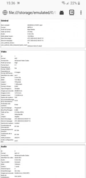

J'ai vu que AZ Sceen Recorder pouvait enregistrer sous plusieurs format, lequel as-tu choisi ? Si comme je le pense tu n'en sais rien, télécharge MediaInfo et communique nous l'analyse de ta vidéo comme ci-après :

Normalement, il n'y a pas de raison pour que QuickTime ne lise pas cette vidéo qui, au point de vue codec ne présente aucune particularité.
Mais si même VLC (qui est pourtant le lecteur privilégié des box Android) ne sait pas le lire, c'est semble-t'il parce que l'encodage est fait avec les pieds. Notamment, la fréquences d'images variable de 1,9 à 113,2 ips, ce qui est n'importe quoi.
Ou alors, l'encodage n'a-t'il pas été complètement finalisé ?
Peut-être pourrais-tu essayer de ré-encoder ta vidéo, toujours en mp4 avec Shutter Encoder ou Handbrake ou Avidemux ? Si du moins l'une ou l'autre de ces applications multiplateformes basées sur des bibliothèque Open Source acceptent de l'ouvrir ?
Sinon, n'y a-t'il pas une application native sous Android sur ton smartphone susceptible d'enregistrer l'écran (comme QuickTime sous IOS) ?

Le débit de la capture vidéo de ton smartphone est de 12,9 Mbps alors qu'en sortie de Handbrake, il n'est plus que de 1,12 Mbps, ce qui paraît aberrant car excessivement faible.

Il y a donc un problème au niveau de l'encodage vidéo par AZ Screen Recorder, ce n'est pas une histoire de container.
Dommage pour toi car il te faudra systématiquement ré-encoder…
Ce qui est affolant c'est la fréquence d'images variable avec des mini à moins de 4 ips et des maxi à plus de 100 ips, jamais vu cela !
