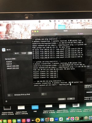

Pour la première étape quand je rentre la commande sur le terminal ça me donne cela :
Suite à la deuxième ligne de commande , j'ai bien reçu 5 paquets :
Bon, je pense que le problème vient de là, quand je rentre la commande 'ping -c 5 github.com' j'ai un message d'erreur :
Quand je vais dans l'onglet DNS des paramètres réseau de mon Mac, j'obtiens ça :

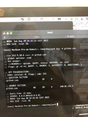

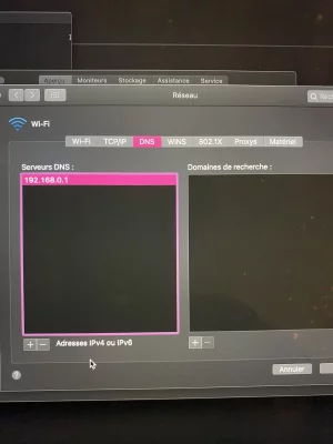

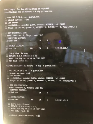

Bonjour @bompi, j’ai un problème très similaire mais malheureusement c’est un probleme de routage puisque la commande: ping -c5 192.30.253.112 ne marche pas… mais la commande avec github.com elle marche parfaitement.
Mon mac est un macbook pro 11.7.7 macos big sur, 2019.
En regardant sur internet j’ai essayer cette manip:
sudo dscacheutil -flushcache
suivi de
sudo killall -HUP mDNSResponder
J’ai également essayer de renouveler le DHCP ca n’a aboutit à rien.
Que dois je faire ?
Merci beaucoup pour votre aide.

Que dois je faire ?
Tout d'abord tu devrais éviter de taper au hasard des commandes trouvées sur internet, certaines peuvent faire des dégâts :eek:
Quel est ton problème exactement, qu'est-ce qui ne fonctionne pas ou plus ?

Du coup j’ai ressayé ping -c 5 avec la bonne adresse IP et pas de soucis… tout est reçu, donc je comprends plus trop …

Si c’est lié à ta session principale, on peut penser que c’est un paramètre de cette session qui est mauvais, ou alors un programme qui est lancé sur cette session et pas l’autre.
Habituellement, le serveur DNS qu’on utilise chez soi est celui du boîtier (p.ex. LiveBox etc.). Ce serveur interroge en général ceux du fournisseur d’accès, lesquels interrogent des DNS internes ou externes etc.
Pour savoir quel serveur te répond tu peux utiliser la commande “dig” dans le terminal (vu qu’il n’y a plus d’utilitaire réseau, le terminal me paraît le plus pratique)
Genre :
dig github.com
ou
dig -4 github.com pour avoir les adresses IPv4, qui demeurent plus simples à mémoriser.
Tu peux comparer le résultat de ces commandes entre la “bonne” et la “mauvaise” session.

Re, alors oui j’ai déjà essayé d’ouvrir autre chose que safari et ca ne change rien (apple store, mail, chrome etc)
Maintenant concernant la commande dig, il y a bien un changement dans l’ipv4 de git. Pour ma session principale (marche pas) : ca donne 140.82.121.3
La session test: 140.82.121.4

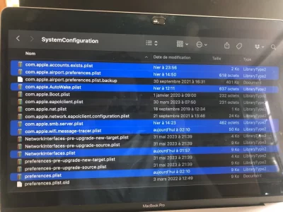

Je suis aussi aller fouillez le dossier ~\Library\Preferences\SystemConfiguration
Pour regarder les derniers fichiers modifiés, j’hésite à les mettre dans la corbeilles, rallumer l’ordi et voir. Si ca ne marche pas je peux les remettre dans le dossier…
Je sais pas si c’est une bonne idee
