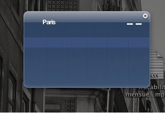

Depuis quelques semaines maintenant, le widget Meteo donne des signe de défaillance.
Que ce soit sur mon vieil iMac sous SnowLeopard, ou sur mon MacBook Pro sous Yosemite, il ne s'actualise plus.
Parfois, en changeant de ville, il va récupérer les prévisions meteo, mais la plupart du temps il reste vierge de toute info, et quand il réussit à en afficher, ensuite il ne se met pas à jour.
Constatez-vous la même chose?

27/12/2015 11:45:33,244 DashboardClient[10750]: com.apple.widget.weather: Fetching data failed, no <result>
Tiens, je viens de vérifier sur mon iPod, c'est pareil avec un message : "Echec de la mise à jour"
Je complète : l'un est avec Yosemite et l'autre avec El Capitan.
Pas de problème sur mes deux portables, avec quatre instances du ouidjett chacun.
J'ai l'impression qu'il connait encore certaines villes, mais pas d'autres....
Essaie avec Saint Germain en Laye par exemple.
St-Germain en Laye ne marche pas effectivement. Lyon fonctionne (et d'autres bourgades beaucoup plus exotiques).
Bon ben je n'ai plus qu'à migrer vers Lyon...
Ça marche aussi pour le Royaume-Uni, l'Australie, Hawai'i et la Colombie. Si Lyon ne te tente pas trop...

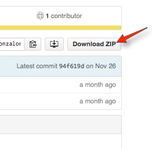

Dans le Finder faire cmd-Shift-G puis taper /System/Library/WidgetResources/.parsers/
pour aller dans le dossier où se trouve le fichier à modifier
Sur la page GitHub, telecharger le fichier modifié en cliquant Download ZIP
Dézipper le fichier en double-cliquant dessus et mettre le fichier Weatherparser.js à la place de celui d'origine
:merci:
Décidément je n'ai rien capté.
Je croyais qu'il fallait changer des trucs dans le fichier, et non le remplacer.
Mais bon. Je n'ai pas ce fichier.
Je l'ai ajouté dans le dossier. On verra bien… au prochain reboot
Oui tu peux modifier le fichier toi même ou télécharger le fichier modifié.
Tu devrais avoir ce fichier, si tu cherches bien dans le bon dossier...
