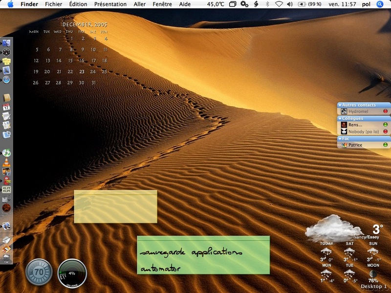

Savez vous comment faire ca?
Le calendrier et la météo qui reste transparent sur le bureau? est-ce un widget?
pour adium je connais. mais les autres?

Ensuite ouvre "Preférences Systèmes" , " Dashboard et Exposé" puis tu choisis un angle pour l'activation (pas obligatoire) tu choisis par contre dans raccourcis claviers, le menu déroulant du bas, la touche pour activer Dashboard et puis c'est tout :cool:
Après, quand tu lanceras Dashboard avec cette touche, il te suffira de garder le clic sur un widget et d'enfoncer cette touche, Dashboard disparaîtra et seul le widget restera .....
ben c'est ce que j'ai fait mais ca ne fonctionne pas!
et j'ai tiger.
J'ai mis F8 pour dashboard! je le lance, je clik sur le widget, je garde le clik et je pousse F8 dashboard ddisparait mais le widget avec!
AAAh j'ai trouvé! il faut faire ca à partir des widget dans la barre du bas! pas avec ceux deja présent! on ne m'avait pas dit!
merci quand même pour la rapidité de la réponse
