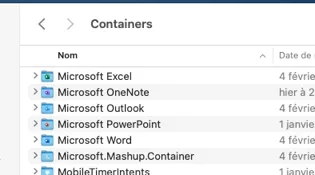

Si ça fonctionne dans une session avec un autre compte utilisateur, après avoir quitté Word, positionne-toi dans le dossier ~/Bibliothèque/Containers et supprime le dossier Microsoft Word qui s'y trouve :
Tu en seras quitte pour refaire certains réglages et personnalisations mais, avec un peu de chance, ça permettra de remettre Word en route.
