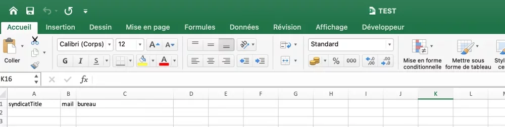

Une image de mon tableur :

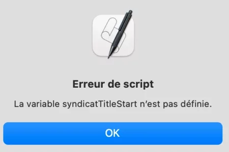

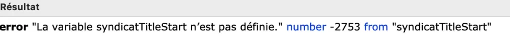

Et voila l'erreur que j'ai :
Capture d’écran 2023-01-13 à 16.57.30.png Capture d’écran 2023-01-13 à 17.02.56.png

Pourtant le message est clair !
ta ligne:
if item i of lesmots is "syndicat-title" then set syndicatTitleStart to i
Tu définis cette variable s'il trouve le mot "syndicat-title" , hors ce mot n'est pas dans le texte récupéré .

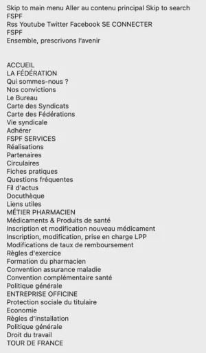

J'ai ajouté la ligne juste après le 1er bloc (après le 1er "end tell") et voila ce qui en ressort :

Ta copie d'écran ne montre pas tout le texte
le texte complet est:
Skip to main menu Aller au contenu principal Skip to search
