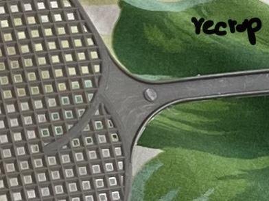

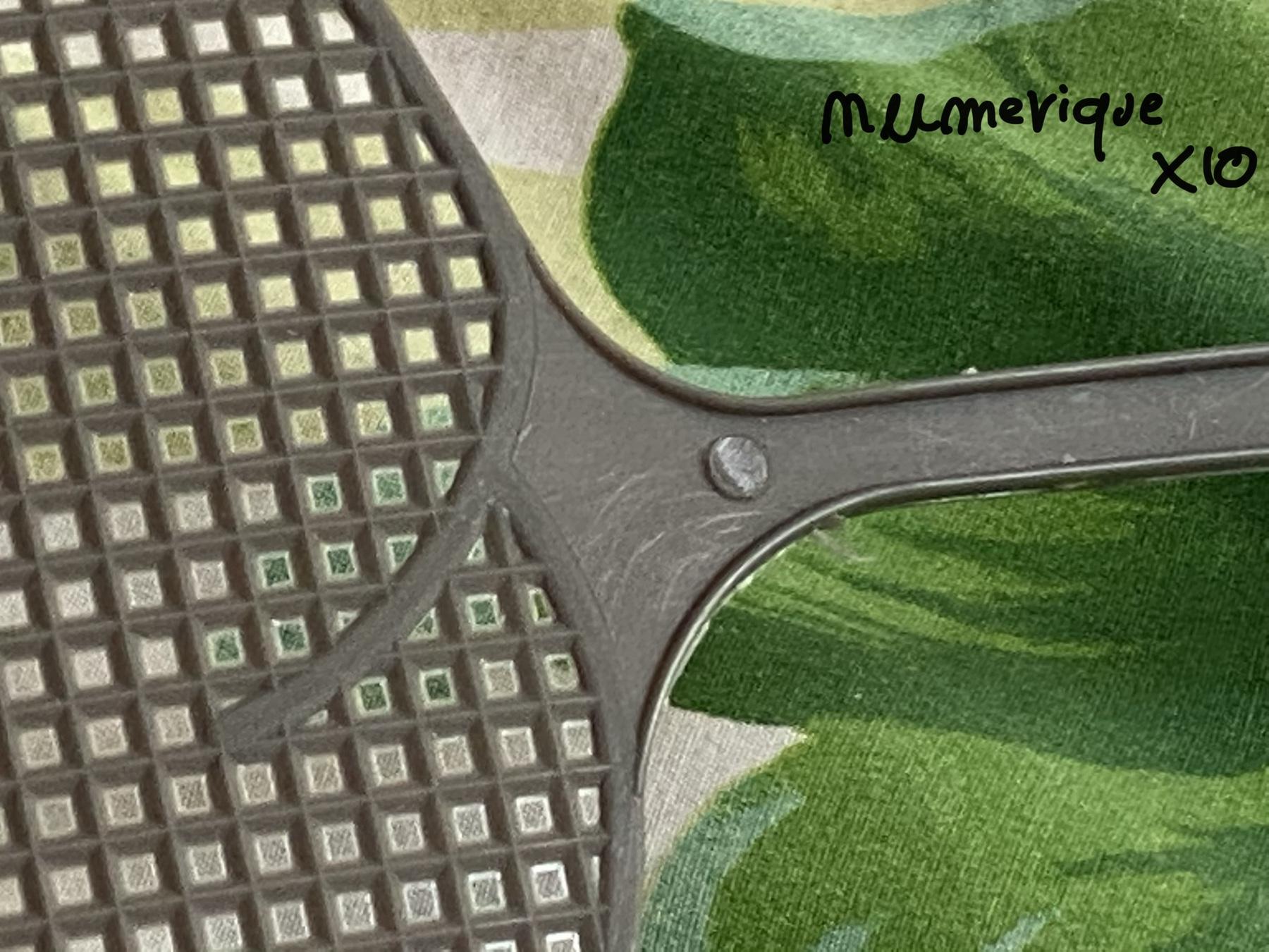

Je mets en pièce jointes 2 photos (épiques photos d’ailleurs lol)
Une photo a été prise et recardée après la photo.
Une photo est un zoom numérique x10 (le Max possible)
Les deux photos affichent une résolution de 4032x3024 (avant le recrop de la photo Sans zoom numérique évidemment).
Ce qui laisse à penser que le zoom numérique ne fait pas un recrop justement (sinon... comme le dit l’article... on aurait une résolution de 0,5 ou 1Mpx avec le zoom).
Et on voit aussi sur la photo Avec le zoom num que le bruit numérique (sur le vert par exemple) est beaucoup mieux contrôlé et la photo a beaucoup plus de détail (avec le zoom num) par rapport à la photo recrop.

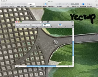

Toutefois, je ne sais pas si les manipulations pour recadrer une des photos puis pour les poster ici ne les ont pas modifiées subrepticement ? (Ou elles ont été recadrées ?)
En tout cas, pour l'image zoomée telle que reproduite ici, je ne lui trouve pas une définition de 4032 x 3024 pixels mais de 1800 x 1350.
Et pour le recrop (issue du recadrage a posteriori), seulement 392 x 294.
L'avantage est donc nettement au zoom numérique (même si bien sûr, on n'a pas la possibilité de modifier ensuite le cadrage).
