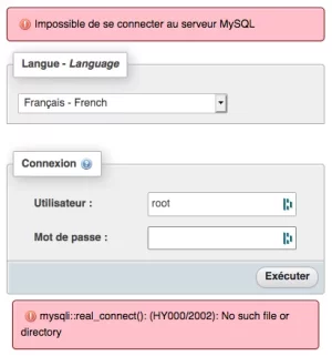

alors quelques nouvelles depuis mon précédent message. J'ai découvert la partie de configuration de PHPMyAdmin, cependant, je me heurte à un problème. Lequel me le demenderiez-vous ? Simplement ça :
Et là, je coince vraiment. Qu'est-ce que j'ai mal fait ? Pouvez-vous m'aider ? :bigtears:

sudo mkdir /var/mysql
sudo ln -s /tmp/mysql.sock /var/mysql/mysql.sock
