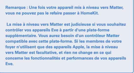

Si j'ai bien compris (?), si un accessoire EVE passe sous Matter, il ne peut plus revenir sous HomeKit, on ne peut donc plus l'ajouter :(

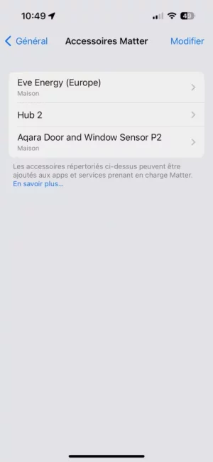

Après plus d'1h30 et 3 interlocuteurs chez Apple, mon problème n'était pas résolu. Mais j'ai fini par trouver comment le corriger (mais je ne sais toujours pas ce qui l'a provoqué). Je suis allé dans Réglages / Général / Accessoires Matter. Et là, au lieu de cliquer sur l'accessoire, puis "Supprimer l'accessoire", ce qui ne faisait rien, j'ai fait depuis la liste Modifier, puis un swipe (ou cliquer sur le "-"), sélectionné "Supprimer", et on a alors 2 choix : "Supprimer du trousseau" ou "Supprimer de tous les services". J'ai choisi la seconde option et l'accessoire a bien été supprimé. J'ai attendu un peu (le temps que tout se synchronise) et j'ai pu de nouveau ajouter mes accessoires dans Maison (bien sûr, j'ai du refaire mes scènes et mes automatisations, mais ça ne concernait que 2 accessoires)
Et pour répondre à @sergiodadi , un fois mis à jour vers Matter, ton accessoire Eve n'est plus "HomeKit" mais "Matter". Ce qui veut dire que pour l'ajouter de nouveau (comme j'ai du faire pour ma prise), il faut utiliser le code Matter généré lors de la mise à jour (et à conserver précieusement), le code HomeKit de ta prise n'étant plus valable (j'ai fait une vidéo sur ma chaine sur la mise à niveau de la prise Eve).

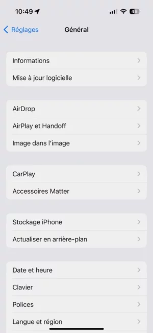

Bonjour @Tiberius je ne trouve pas ton chemin réglages > général >accessoires matter ? C’est dans quelle app ?
Bein c'est dans l'application Réglages... Général c'est là ou tu as toutes les infos sur la version iOS, etc. Il y a une section avec CarPlay et Accessoires Matter (située entre Airdrop & co et Stockage de l'iPhone)

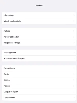

Pas chez moi. Bizarre
Effectivement, tu n'as pas la section en question (ni pour CarPlay d'ailleurs).
Est-ce que tu as des accessoires Matter dans Maison ? As-tu activé la nouvelle architecture ? (Et pour CarPlay, as-tu configuré un véhicule ?).
Il est possible que ça ne s'affiche pas car il n'y a rien à afficher derrière le menu...

Pour info, l’information Matter est apparue après installation réussie de l'accessoire.
