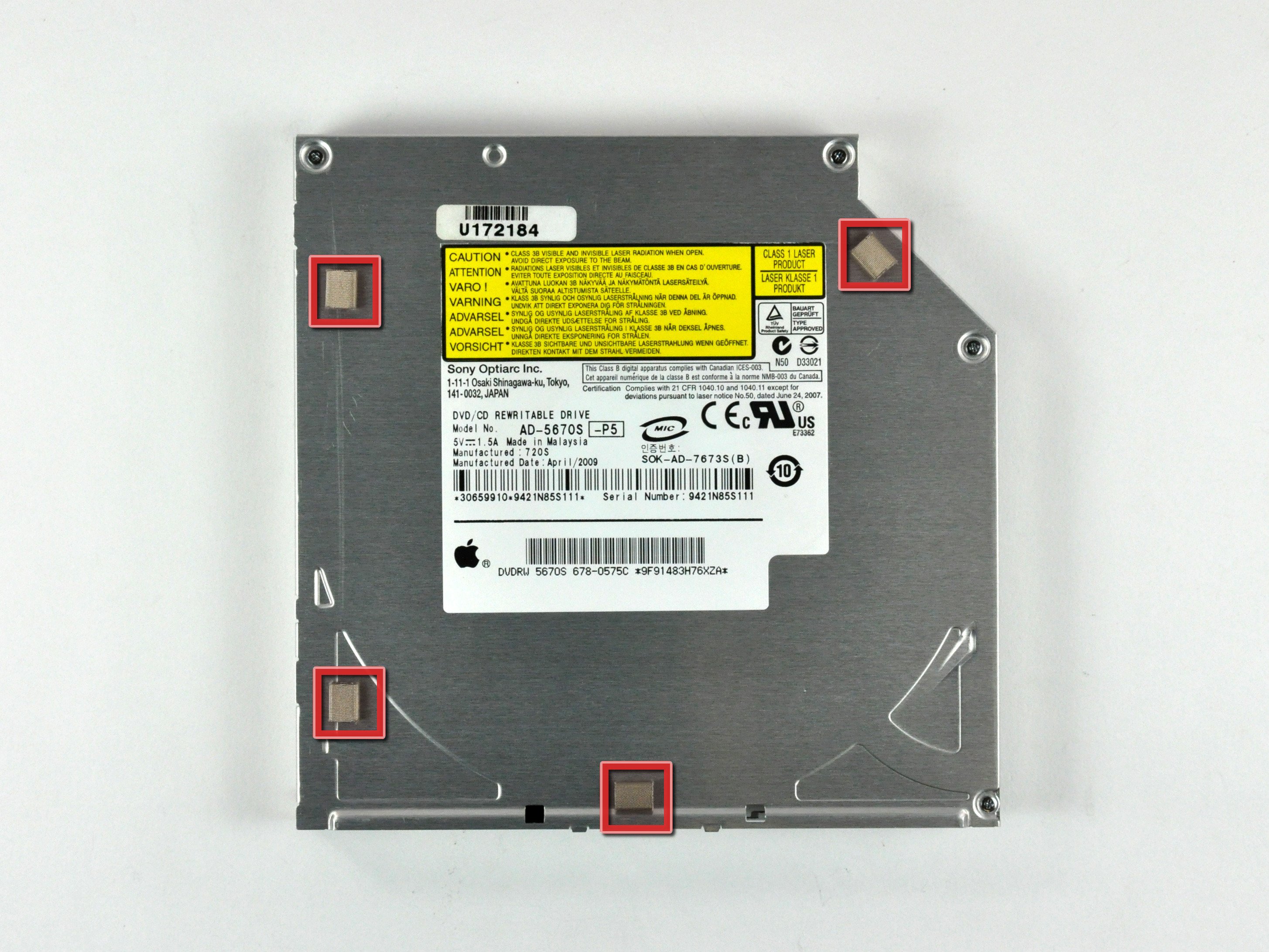

Etape 22
Transférez les quatre pare-chocs en mousse sur le lecteur optique de remplacement.
