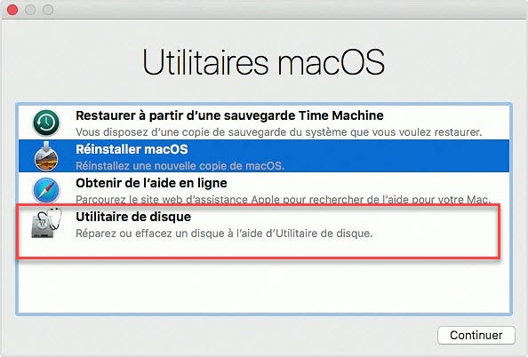

- Finalement, lorsque j'aurais branché mon nouveau SSD, me sera t-il possible d'accéder Cmd + R quand j'allumerai mon macbook afin de formater tout propre le dit SSD et d'installer mon OS (El Capitan via clé USB ou Mojave via Alt + Cmd+ R (J'imagine.. Si compatibilité possible)) ?
