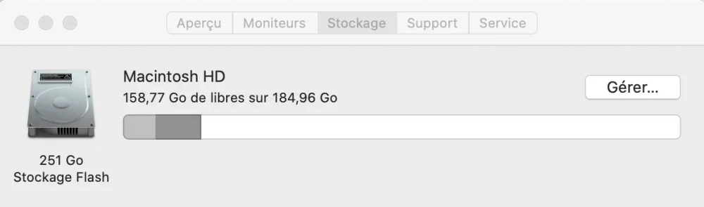

J'ai fait l'acquisition d'un MacBook Pro, sur LebonCoin (acheté neuf en Août 2020).
Le SSD doit normalement faire 251 Go, et lorsque je regarde l'espace de stockage, c'est indiqué qu'il n'y a 184 Go de stockage possible au total.
Merci d'avance pour vos conseils, vos remarques, et votre aide !

Il y a une partition windows et le propriétaire a sans doute désinstallé l'OS.
Ah ...
L’espace manquant est perdu à tout jamais ?

Bonjour neiluj
Pour savoir où est située sur le disque la bande d'espace libre hors partitions => il faut lire la table GPT d'en-tête du disque qui gère la distribution des blocs. Mais si le SIP (protocole de sécurisation) se trouve activé => alors une commande de simple lecture de la table GPT du disque de démarrage se trouve interdite.
- note : ce dont un esprit incisif tirera l'implication nécessaire --> le protocole de sécurité symbolisé par le SIP contredit directement la liberté d'information de l'utilisateur en le confinant intellectuellement à l'ignorance ; càd. s'attaque directement au principe des Lumières qui fait partie des droits humains fondamentaux. On ne saurait trop réprouver la dérive actuelle qui affecte l'informatique (dont Apple ne se trouve nullement épargnée) > consistant à augmenter sans cesse la sécurité et la maniabilité au détriment de la liberté et l'intelligence.
Passe donc la commande préalable :
csrutil status
  • qui affiche le statut actuel du SIP
Poste lez retour.
