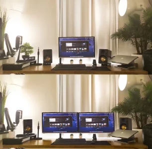

J'ai mal expliqué mon utilisation en fait. J'ai besoin de 2 grands écrans pour la bureautique. Dans cette configuration les 2 écrans seront en 60htz. A coté de ca j'ai un PC et je compte utiliser l'écran gaming 1440p en 144htz seulement pour les jeux sur le PC.
Donc au final tout sera en 60htz. La question c'est surtout est ce que pour de l'affichage exclusivement, ca tient. Je ne ferai pas de montage sur 2 écrans.
Pour l'ethernet, je prendrai de l'USB alors oui.
Petite projection que je me suis amusé à faire niveau setup
en principe ça devrait le faire, mais j'attends que quelqu'un d'autre le confirme parce que je suis pas convaincu.
