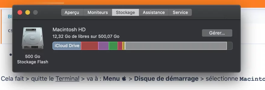

Bonjour à tous
Pourriez-vous stp m'aider? j'ai essayé de suivre tous les procédures indiquées précédemment, mais l'informatique reste très mystérieuse pour moi... voici mon problème, et je vois bien que ce n'est pas normal: je n'ai plus de mémoire de libre et le système est à 288G.

Voici comment tu vas pouvoir fournir les informations de base -->
- va à : Applications > Utilitaires > lance le «Terminal». Dans la fenêtre ouverte > saisis la commande informative (ce qui est inscrit sous Bloc de code) :​
diskutil list
Poste le retour en copier-coller > en veillant à faire le coller dans une fenêtre de code (c'est plus lisible !) par le procédé suivant -->
- utilise le menu ...▾ (à droite de la bobine souriante) dans la barre de menus au-dessus du champ de saisie d'un message > sous-menu : </> Bloc de code => tu fais ton coller dans la fenêtre de code et Continuer.
=> ces informations montreront la configuration du disque.

Merci Macomaniac
Dites moi si cela vous convient
Tableau bien posté. Inutile sinon de me citer.
- le volume de démarrage Macintosh HD est occupé pour 490 Go. Ce qui ne laisse pas beaucoup d'espace libre.​
Passe la commande (copier-coller) :
tmutil listlocalsnapshots /
  • qui affiche d'éventuels snapshots (instantanés du volume > rétenteurs d'espace-disque)
=> est-ce que tu obtiens un retour ?

non, aucun retour
Donc pas de snapshots --> on va donc s'orienter vers une mesure de la taille des fichiers => afin de voir s'il n'y aurait pas des dossiers hypertrophiés.
- mais pour cela > il ne faut pas que le SIP (protocole de sécurité) soit activé. Car alors il dénie l'accès en lecture à des dossiers protégés => ce qui dénature les résultats.​
Donc passe la commande :
csrutil status
  • qui affiche le status actuel du SIP
Poste le retour.

Password:
418G    /Users/HUBERT
158M    /Users/Shared
macbook-pro:~ HUBERT$ sudo du -sh ~/*
2,2M    /Users/HUBERT/Applications
348K    /Users/HUBERT/Creative Cloud Files
340K    /Users/HUBERT/Creative Cloud Files (archived) (1)
340K    /Users/HUBERT/Creative Cloud Files (unknown)
 56G    /Users/HUBERT/Desktop
9,6G    /Users/HUBERT/Documents
2,1G    /Users/HUBERT/Downloads
292G    /Users/HUBERT/Library
3,4G    /Users/HUBERT/Movies
 41G    /Users/HUBERT/Music
 13G    /Users/HUBERT/Pictures
  0B    /Users/HUBERT/Public
