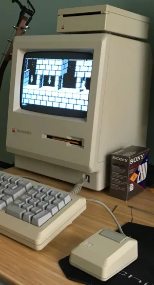

Salut, je suis sur Lyon avec un beau Mac Plus et je peux faire des disquette si tu n'as toujours pas réussis !
    215,5 KB · Affichages: 277
Je vois beaucoup de lyonnais ici. Ca ne vous dirais pas de se croiser un de ces quatre avec nos Mac + ?
