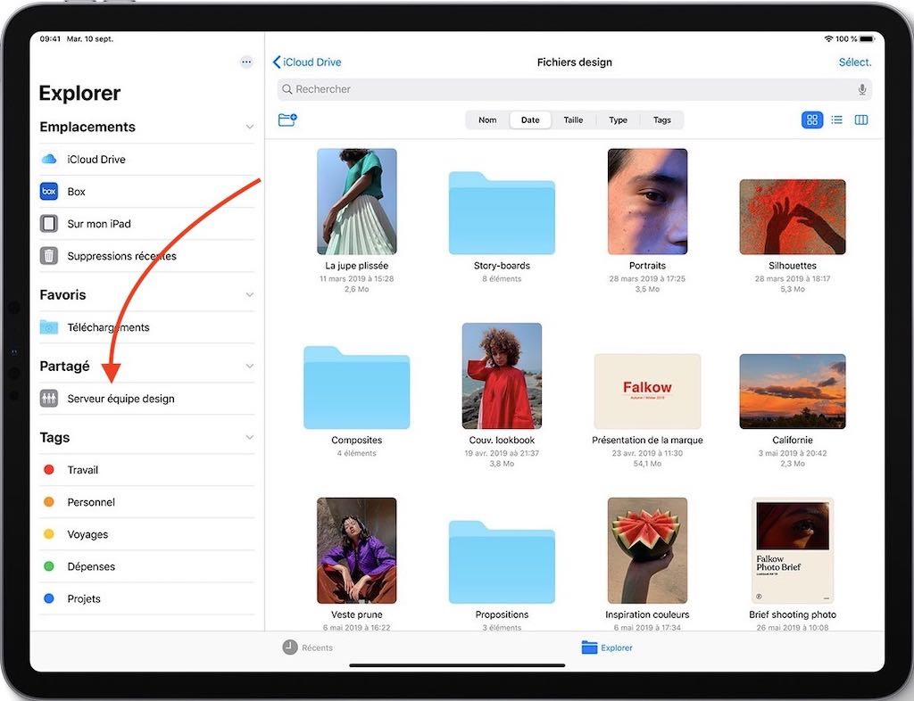

Pour ce faire, je cherche à savoir si il existe une possibilité d'avoir accès au dit NAS, via intermédiaire de l'application Fichiers (ou d'une application de gestionnaire de fichiers tierce) me permettant d'ouvrir, éditer, copier/coller, déplacer, ajouter en PJ, un fichier stocké sur le NAS lorsque je ne suis pas à mon bureau.
J'utilise par défaut, l'application DS File de Synologie pour les accès à distance, mais l'utilisation est assez limitée (impossible d'éditer directement un document, obligation d'enregistrer une copie en local, impossible de joindre un fichier en PJ à un mail, etc ...).
J'ai fait le test sur mon iPhone, et j'arrive bien à accéder au NAS via Fichers lorsque je suis connecté au wifi de ma société et cela réponds à la majorité de mes besoins en matière de consultation/gestion des fichiers.. La problématique se pose lorsque je n'ai pas accès à ce wifi.

Un tuto qui pourras peut-être vous aider:
Ne pas oublier de passer par un VPN, l'idéal est un vpn auto hébergé.

Merci pour la réponse, j'étais justement tombé sur ce tuto que j'avais pu essayer sur mon iPhone. Cela fonctionne sans problème de mon côté lorsque je suis connecté sur le réseau local en wifi.
Mon interrogation concerne plutôt la partie connexion via le VPN (cf. dernier paragraphe du tuto : "Si vous êtes à distance (hors de votre domicile), il faut savoir que cette méthode fonctionne aussi très bien à travers un VPN ") pour laquelle je n'ai aucune idée de comment procéder ...
