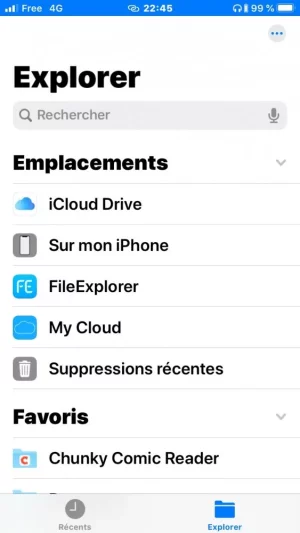

FileExplorer est totalement intégré à FICHIERS
Réactions: So0paman
Etrange ! Moi il ne me le propose pas dans mes emplacements Fichier. Après j'ai la version gratuite (Logo orange), il me semble que le logo bleu correspond à la version payante, peut être que ça vient de là. Je vais me renseigner, si c'est le cas ça vaut les quelques euros à investir.
Les emplacements réseaux sont bien dispos depuis fichiers donc ? Ou il affiche juste le contenu local de l'application ?
