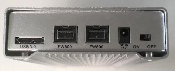

Je ne comprend pas, le disque externe est USB + FireWire? Si oui USB de quel type sur le disque, sans doute USB-B soit USB 3.0, soit USB 2.0? Ou il est uniquement FireWire?
Si tu peux mettre la référence, ou une photo (des ports), du disque externe ça sera peut être plus simple.

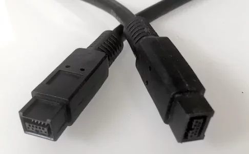

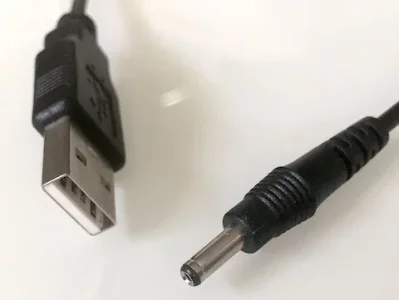

Désolé, j'ai cru être clair et je constate que je me suis mal exprimé.
Voici des photos, c'est plus parlant :
DD externe
Câble d'alimentation
Câble de connexion
Telle était l'installation sur mon iMac 27''.
:up:
Il y a bien un port USB 3.0 au format USB micro-B

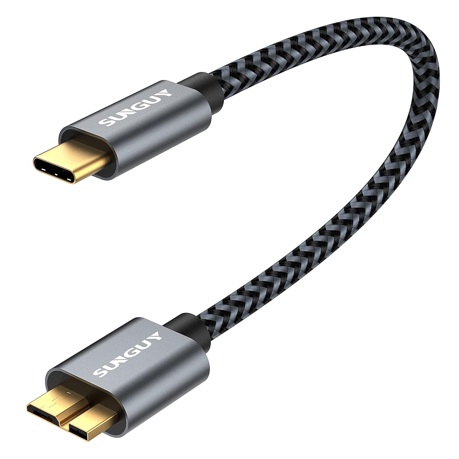

Donc tu pourras le brancher par exemple avec un câble USB-C > USB micro-B (USB 3.0)
Juste un exemple pour illustrer:
Heu, oui pour les données mais sans doute pas pour l'alimentation car d'après la photo que tu as postée j'ai l'impression que ton DD externe (format 3,5 pouces sans doute) a besoin d'une alimentation séparée ... A confirmer quand même.
Je me disais aussi… :rolleyes:
Bon, reste donc à me procurer :
  • un câble câble USB-3.0 > USB micro-B pour le transfert,
  • un câble USB 2.0 femelle > micro USB mâle pour l'alimentation. J'ai vu que ça existe… Je suis sauvé. :)
