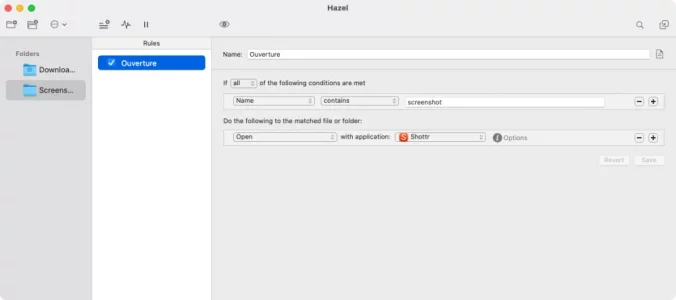

Il m'a proposé d'utiliser Hazel.
J'ai trouvé (partiellement), dans les règles de Hazel, j'ai mis " si le nom contient screenshot".
Ça marche puisque si j'ouvre une capture, alors il ouvre le logiciel. Seulement il ouvre aussi Aperçu, alors j'ai rajouté un Applescript:

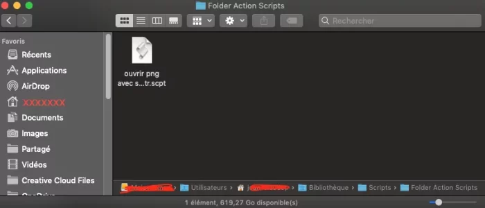

4 - Tu enregistres ce script sous le nom “ouvrir png avec shottr” (par exemple) dans ton dossier utilisateur (petite maison)—>Bibliothèque —> scripts —> Folder Action Scripts , Si ces dossiers n’existent pas tu les crées avec ces noms exact.

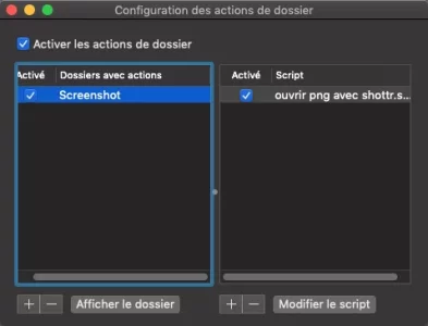

5 - Tu cliques droit sur ton dossier "Screenshot" —> services —> Configuration des actions de dossier , tu cliques sur lancer le service, dans la liste déroulante tu sélectionnes ton script, tu t’assures que les cases à cocher : “Activer les actions de dossier”, "Screenshot" et “ouvrir png avec shottr” sont bien cochées.

activation des actions de dossiers? Une copie d’ écran de cette fenêtre serait utile …
Voila la mienne:

Et voila une copie d'écran pour voir le chemin du fichier script :

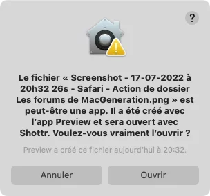

Cependant lorsque je fait une nouvelle capture d'écran et que j'essaie de l'ouvrir, elle s'ouvre d'abord avec Aperçu.
Je quitte, puis je réouvre cette capture d'écran qui m'affiche ce message,
screenshot-17-07-2022-a-20h32-39s-safari-action-de-dossier-les-forums-de-macgeneration-png.262695
et lorsque je le valide il s'ouvre avec Cleanshot.
Je suppose que lorsque tu fais une copie d'écran ton logiciel de copie d'écran ouvre la copie pour modifications éventuelles (avec l'appli par défaut qui est encore "aperçu") avant de l'enregistrer dans le dossier "sreenshot" et ce n'est qu'a ce moment là que l'action de dossier agit et remplace le "ouvrir avec" par la bonne appli...
