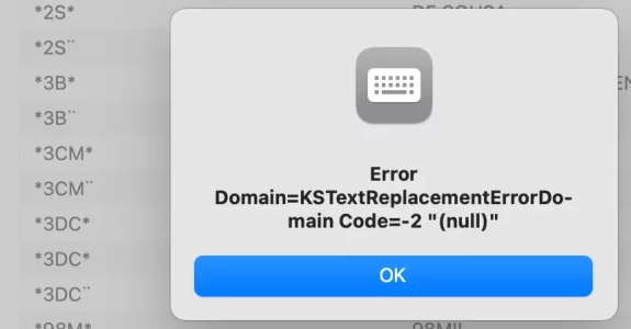

Salut,
Merci de ton aide et pas de pro puisque je n'ai pas encore eu le temps de regarder tout ça.
Je vais tacher de tester cet après-midi.
Bonne journée
Bonsoir,
je te mets une nouvelle version du script qui évite les problèmes changement des tabulations par des espaces lors du copier-coller sur le site.
bon tests !

Je viens de tester, ça marche
Merci pour le petit message clin d'oeil :smile:
Donc si je rajoute de nouveaux codes je devrais refaire toute la manip, c'est bien ça ?
PS : j'ai eu un message d'erreur, mais qui n'a visiblement pas d'incidence
    14 KB · Affichages: 5
Je pense que si tu ajoutes un nouveau code tu auras aussi vite fait de la rajouter 2 fois (1 fois une les 2 lignes et 1 fois sans les lignes vides et avec une * dans le raccourci), plutôt de de refaire la manip pour 1 seul code remplacement (bien que ce soit possible).
Quand à l'erreur je ne vois pas du tout ce que cela peut être, mais si tout fonctionne ! :)
