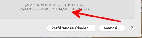

Merci pour votre réponse. Le format numérique est celui indiqué sur la photo ci-dessous :

Avec les réglages que tu indiques (un point décimal personnalisé, donc, puisque le standard pour les nombres non monétaires devrait être la virgule), je ne rencontre pas de souci pour la saisie et l'addition de nombres décimaux :
Est-ce que tu as lancé Excel après avoir personnalisé le réglage dans le panneau de préférences système "Langue et région" ?
Je note au passage que, dans l'exemple que tu as donné, tu as mis une apostrophe comme séparateur de milliers, ce qui ne correspond pas au standard ni à ta personnalisation. Excel considère du coup que c'est du texte, pas un nombre...

J'ai relancé ce matin Excel. J'ai ensuite changé dans "Langue et région" le séparateur de milliers et j'ai indiqué ' au lieu de l'espace précédemment indiqué. Danse de la victoire car cela fonctionne maintenant.
