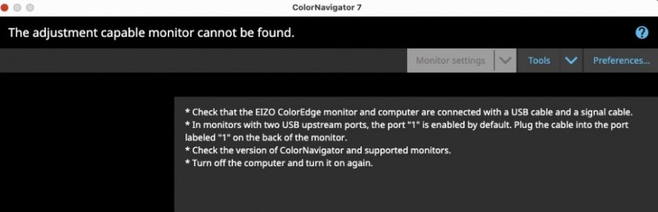

j'ai bidouillé et trouver qu'en effet le logiciel sert à calibrer - j'ai branché ma sonde colormunki et ça a lancé la calibration
mais je n'ai rien vu aux niveau mise a jour de l'écran… alors j'ai envoyé un mail chez EIZO on va bien voir si ils répondent.
