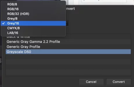

Menu document -> Convertir le format
Menu déroulants de la fenêtre passe ton image en gris.

Tu n’est tout simplement pas repassé en RVB à mon avis.
De la même manière que tu es passé en niveaux de gris. Je n'ai pas précisé, je pensais que c'était évident. Désolé.
