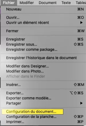

Dans le menu fichier, tu vas dans Configuration du document.

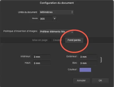

Puis, il faut régler le fond perdu dans la zone adéquate.
