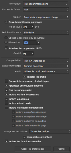

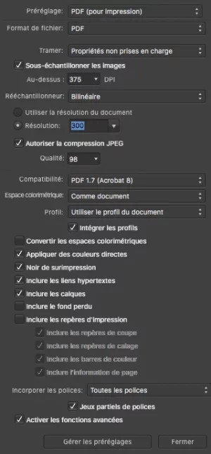

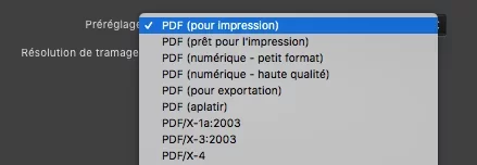

Merci pour votre intérêt pour mon problème, en fait il s'agit d'aplatir complètement le fichier afin qu'il ne puisse plus y avoir de décalage d'un texte par rapport à un fond ou que l'imprimeur me dise que la police est manquante ou inconnue ou que tel calque s'est déplacé par rapport à celui du dessous, comme lorsque j'aplatie un document psd qui incorpore définitivement tout dans photoshop CS5.5 et que je l'enregistrent jpeg par exemple . Y aurait il un format PDF particulier à choisir pour cela dans affinity publisher ou des cases à cocher ?
J'entends bien GWEN mais quel est le meilleur PDF parmi tous ceux proposés ? voir les 2 fichiers joints .Merci.

Tu choisis PDF/X-1a:2003. Pour le profile colorimétrique et si c'est un imprimeur en ligne le destinataire de ton fichier, ça sera probablement ISO Coated V3 300% (ECI). Tu décoches « Appliquer des couleurs directes » pour forcer la séparation de tes tons directes. Tu gardes « Noir de surimpression » et « Inclure le fond perdu ». :)
