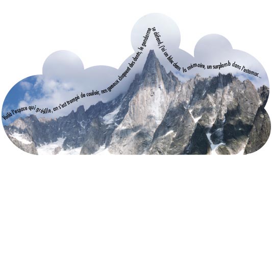

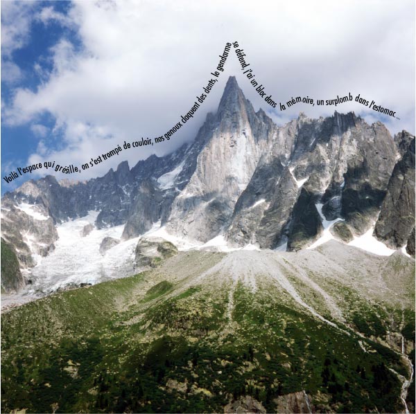

Tu ne peux pas rogner un photo comme dans photoshop, mais tu peux en afficher qu'un bout.
L'avantage est que ta photo reste entière et c'est toi qui choisis ce que tu veux afficher. Ce cadrage est modifiable à tout moment, car tu n'as pas physiquement détruit (rogné) ta photo.
Tu peux annuler le masque à tout moment.

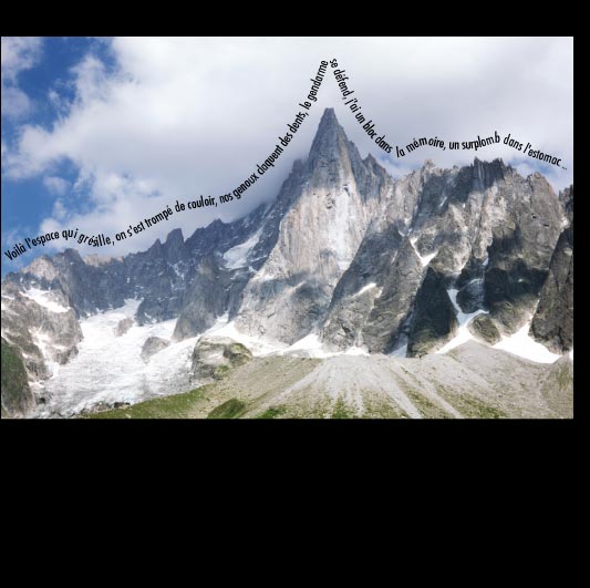

Pour réaliser cela, dessine par-dessus ton image un rectangle qui correspond au cadre que tu veux garder. La couleur du rectangle n'a pas d'importance. Ensuite sélectionne l'image et le rectangle et tu crées un masque d'écrêtage (objet> masque d'écrêtage> créer ou pomme 7) tu verras alors apparaître ta photo dans le rectangle dessiné et elle s'effacera en dehors. Ton cadre reste modifiable à tout moment, il te suffit de prendre la flèche blanche (a) puis de cliquer sur le bord de ton image. Tu verras apparaître un tracé bleu avec quatre points blancs aux coins. Si tu veux juste modifier les dimensions, le plus facile, a ce stade est alors de reprendre la flèche noire (v), des poignées de transformations apparaissent et tu n'as plus qu'a tirer dessus.
En noir tu as la photo dans sa totalité et la fenêtre par laquelle la photo est visible correspond au rectangle que j'avais dessiné. Je te rassure, normalement le noir ne se voit pas, je l'ai affiché volontairement pour que tu comprennes.
Tu peux bien évidemment masquer ta photo avec toutes les formes que tu souhaites.
