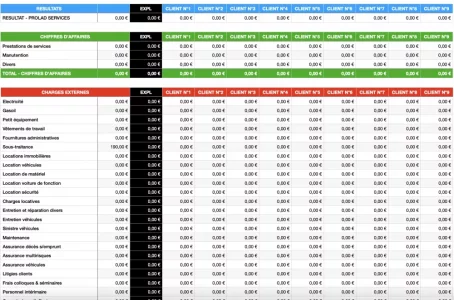

Je suis entrain de créer un tableau pour ma gestion d'entreprise.
Je n'arrive pas a créer une formule qui contient deux paramètres.
Explications :
J'ai créer x02 feuilles :
- Une feuille nommée MENSUEL qui est une sorte de "Bilan"

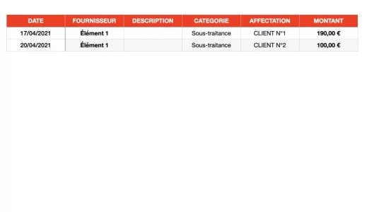

- Une feuille nommée TRANSACTIONS-FOURNISSEURS qui va servir a détailler les dépenses :
Le but est :
1/ d'affecté les dépenses à la bonne catégorie
2/ MAIS AUSSI de l'affecter au client qui me fait générer cette dépense
Pour le 1/ j'ai trouvé la formule ( dans mon exemple en sous-traitance ) : SOMME.SI(CATEGORIE;$A7;MONTANT)
Pour le 2/ je n'arrive pas a affecter cette dépense au client correspondant, en l'occurence 190,00€ au CLIENT N°1 et 100,00€ au CLIENT N°2.
Merci pour votre aide

En fait j'ai besoin que lorsque que je remplis la feuille transaction fournisseur cela puisse s'affecter a la feuille MENSUEL,
Par exemple j'ai deux dépenses de gazole une de 100,0$ 0qui est a cause du client N°1 et l'autre de 50,00€ qui est à cause du client 2:
il faut que dans la feuille MENSUEL la ligne gazole indique 150,00€ dans la colonne B / 100,00€ dans la colonne D / 50,00€ dans la colonne E.
Donc si j'ai bien compris:
Dans la cellule de la colonne B (Total gasoil) tu mets :
SOMME.SI(CATEGORIE;$A3;MONTANT)
Dans la cellule de la colonne D (client 1) tu mets :
=SOMME.SIS(Montant;CATEGORIE;"="&$A3;AFFECTATION;"="&D$1)
dans la cellule de la colonne E (client 2) tu mets:
=SOMME.SIS(Montant;CATEGORIE;"="&$A3;AFFECTATION;"="&E$1)
Tu auras dans ces cellules le total des gasoil de chaque client.
