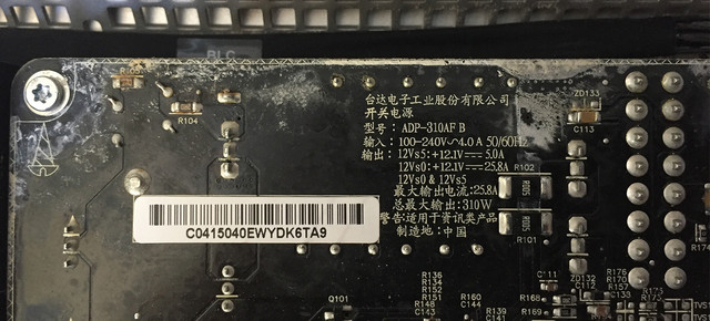

en ouvrant mon iMac pour en changer la carte graphique (qui fait des bandes à l'allumage et plante en cours de lancement de l'OS) puis changer les disques en passant, je trouve que sa carte alim semble en proie à la corrosion, ou à un champignon (?). En tout cas, c'est pas de la poussière, çà peut facilement se gratter mais çà s'envole pas comme çà ...
C'est la seule carte atteinte. Les autres sont très propres.
çà vous dit quelque chose ? prémices de mort annoncée ? était-ce çà le problème des bandes verticales à l'allumage (une faiblesse d'alim) ?

oui c çà, c'est un 27" 2011...
je suis mal ?

Et la tête de l'alim ? çà inspire quoi ?
Je ne sais pas, donc je ne dis rien ;)
(poussières un peu collées ?..)
C'est étrange, ces traces ressemblent à de la vapeur de colle cyanoacrylate pour moi. Mais je n'ai que des photos pour juger, ce n'est pas simple.
En fait, même la partie vert foncé de la carte d'alimentation (power supply) a un aspect étrange, comme un peu gonflée ou usée de corrosion par en dessous, voire un aspect de peinture désséchée, vieillie.
J'ai du mal à discerner quel produit a été utilisé, mais pour moi, nul doute qu'un liquide de nettoyage a été passé. Pour le reste, non, techniquement parlant une carte d'alimentation changera légèrement de couleur (généralement brune) avec le temps de par l'échauffement des composants qui sont sollicités en permanence à un niveau élevé.
Il n'y a pas de corrosion sur des soudures et sur toutes les pistes du circuit imprimé. Par défaut, lors de la fabrication il y a une fine couche d'un vernis de protection incolore et là je pense, au vu de la couleur blanchâtre, que celle-ci a été retirée, nettoyée par un solvant, mais je peux me tromper, je mise quand même une pièce dessus.
Merci. Je suis rassuré.
